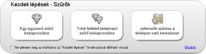

Ha a kifejezés kezdőlapja be van kapcsolva, megjelennek a különböző kifejezéstípusokat megjelenítő gombok. Egy kifejezéssablon beillesztéséhez kattintson ezen gombok valamelyikére.
Egy mintakifejezéssel való kezdéshez kattintson a gombok valamelyikére.
Ahhoz, hogy ezek az indítógombok ne jelenjenek meg a kifejezések létrehozásakor, jelölje be a Ne jelenjen meg az indításkor jelölőnégyzetet. Később a Kezdeti lépések gombra kattintva ismét megjelenítheti ezeket.
Az indítólap bezárásához kattintson a Bezárás gombra.

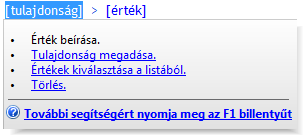

Kattintson egy elemre az annak lecserélésére vagy törlésére vonatkozó menüpontok megtekintéséhez.
Elemek beillesztéséhez használja az ablak tetején található menüket és gombokat.
