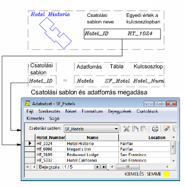

A csatolási sablon határozza meg az adatbázistábla nevét és a használni kívánt kulcsoszlopokat, a bejegyzések egyedi azonosításához.
Létrehozhat csatolást egy külső adatbázis-bejegyzése és a rajza egy objektuma között. Amint a csatolás létrejött, használhatja az adatbázis információit a rajzban levő objektumok elemzésének, kiválasztásának és megjelenítésének elősegítésére.
Csatolhat például tulajdonviszonyokra vonatkozó adatokat egy lakásfejlesztési területet ábrázoló térképhez. Válassza ki a tulajdonság értékeken alapuló bejegyzéseket, és emelje ki az ezekhez a bejegyzésekhez csatolt objektumokat. Természetesen kiválaszthat minden épületet egy területen, és kiemelheti a kiválasztott házakhoz csatolt bejegyzéseket.
A bejegyzések csatolása két lépésből áll:
Ha egy adatbázisbeli bejegyzést a rajz egy objektumához csatol, az AutoCAD Map 3D eszközkészlet a csatolási adatokat az objektumon tárolja.
