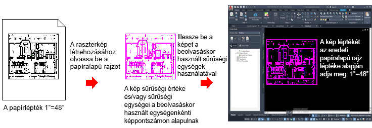

A következő példa bemutatja a kapcsolatot a papír lépték, a felbontás mértékegységek és a beillesztési lépték között egy képnél, amely nem rendelkezik georeferenciával (kép, amely nem valós világ egységben került tárolásra). Valamennyi kép, amely léptékkel került megrajzolásra (például egy alaprajz), és szkenneléssel került rögzítésre, ebbe a kategóriába fog tartozni.
A következő példában szereplő kép 1" = 48" léptékű papírtérben lett rajzolva, 300 pont/hüvelyk felbontással került szkennelésre, majd beillesztésre a rajzba 300 felbontás értékkel és Hüvelyk felbontási egységgel. Ezután léptékezve lett 1"=48" értékre a papír léptéke alapján.
A beillesztéskor választott felbontási mértékegységnek meg kell egyeznie a kép szkennelésekor alkalmazott mértékegységgel a georeferenciát nem tartalmazó képeknél. Ebben az esetben a mértékegység hüvelyk, mivel a kép pont per hüvelyk egységekben lett beolvasva.
Fontos, hogy a léptékeknek egyazon egységet kell használniuk. Ha például a méretarány az eredeti alaprajzon 1" = 4', akkor mindkét oldalt ugyanarra a mértékegységre kell konvertálnia. Ebben az esetben a 4 lábat kell hüvelykre váltani, amely miatt 1" = 48" lesz a léptéktényező.

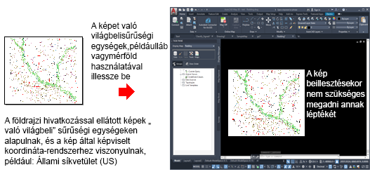

A következő példa bemutatja a kapcsolatot a felbontási mértékegységek és egy georeferenciát tartalmazó kép között. Mivel itt nincs papír lépték a viszonyításhoz, a képet beillesztheti a kép megjelenési mértékegységének alkalmazásával, mint láb vagy mérföld, és nem kell léptékezni a képet beillesztéskor.
A georeferenciát tartalmazó képek közé tartoznak a GeoSPOT és a GeoTIFF fájltípusok, és azok a képek, amelyek Világfájlokat használnak korrelációs forrásként.
