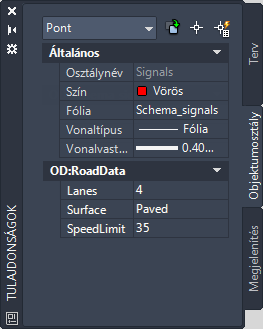

Ha kiválaszt egy objektumosztályozással létrehozott objektumot, akkor az adott objektumosztályhoz tartozó tulajdonságok megjelennek a Tulajdonságok paletta Objektumosztály lapján. Ha például kiválaszt egy utat, a Tulajdonságok paletta megjeleníti a fóliát, a vonalvastagságot, a felület típusát, és a sávok számát. Módosítsa a tulajdonságokat az ablakba történő új adatok bevitelével.
Amikor kiválaszt egy utat a rajzban, az Objektumosztály lap az összes, az Út objektumosztályhoz tartozó tulajdonságot megjeleníti. A panelre kattintva és egy listaelemet kiválasztva módosíthatja az értékeket.
