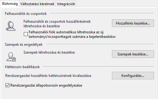

A Globális beállítások párbeszédpanel Biztonság lapján hozzáférést adhat a felhasználóknak egy Vault tárhoz, valamint beállíthatja a jogosultságokat.
Felhasználói csoportokat is létrehozhat, valamint hozzáférési jogosultságokat és szerepköröket rendelhet a csoportokhoz. A felhasználóhoz vagy a csoporthoz rendelt szerepkörök határozzák meg a felhasználó vagy a csoport tagjainak jogosultságait.
A Biztonság lap megnyitása a Globális beállítások párbeszédpanelről
  1. Válassza az Eszközök > Felügyelet > Globális beállítások lehetőséget.
  2. A Globális beállítások párbeszédpanelen válassza a Biztonság lapot.
Felhasználók és csoportok
Felhasználói és csoportfiókok létrehozásához és kezeléséhez Kattintson a Hozzáférés kezelése lehetőségre.
Egy Vault szerver felhasználói fiók automatikusan létrehozható, amikor egy Windows-felhasználó, aki tagja egy Active Directory csoportnak, bejelentkezik a Vault szerveren egy Autodesk Data Management klienssel Windows-hitelesítés alkalmazásával. Ez a beállítás alapértelmezés szerint be van kapcsolva.
Megjegyzés: A szervernek, amelyen az Autodesk Vault szerver telepítve van, támogatnia kell a Windows-hitelesítést.
Megjegyzés: Az Autodesk Vault Professional kiadásban használhat Windows-hitelesítést is.
Szerepkörök és jogosultságok
A szerepkörök és a hozzájuk rendelt jogosultságok kezeléséhez kattintson a Szerepek kezelése párbeszédpanelre.
Háttérszín-beállítások
Kattintson a Konfigurálás gombra az állapotsor színének megadásához, a rendszergazdai hozzáférés egyszerű azonosíthatóságának biztosításához. Győződjön meg arról, hogy a Rendszergazdai állapotsorszín engedélyezése jelölőnégyzet be van jelölve.
