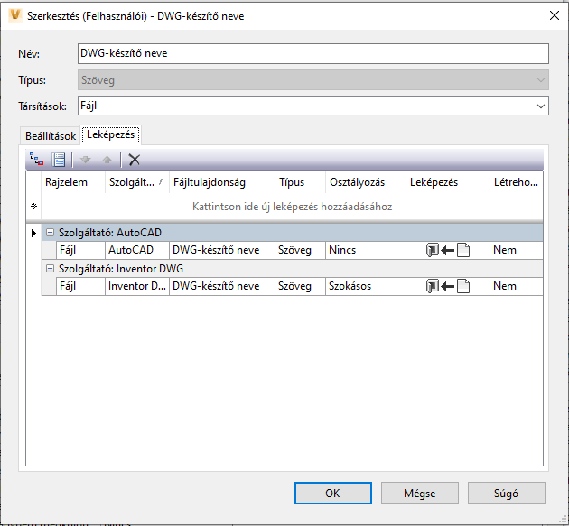

  5. Válassza ki a Leképezés lapot egy tulajdonság-leképezés hozzáadásához vagy eltávolításához.

  1. Az új (vagy meglévő) Tulajdonság párbeszédpanelen válassza ki a Leképezés lapot.
  2. Kattintson a (Kattintson ide új leképezés hozzáadásához) mezőre az Elem oszlop alatt.
    • Rajzelem: Válassza ki, hogy hová/honnan szeretné leképezni a tulajdonságot – Fájl vagy Tétel. Egy tulajdonságon több leképezés is lehet, így fájlokat és tételeket is leképezhet, de ezeket külön kell leképezni.
    • Szolgáltató: Megjeleníti a kiválasztott entitástípushoz elérhető beállításokat. Ezek CAD-fájlok, például AutoCAD- vagy Inventor-rajzok és -modellek, Office-dokumentumok, PDF-fájlok stb. lehetnek.
    • Fájltulajdonság: A fájltulajdonságok beállításai a rajzelem típusától függnek. Ha a rajzelem Fájl típusú, a fájlrendszerből vagy a Vault tárból választhat fájltulajdonságot. Ha a rajzelem Tétel típusú, akkor csak a Vault tárban meglévő fájlokra képezhet le.
      • Kattintson a Fájltulajdonság alatt található mezőbe, majd kattintson a Tulajdonságok importálása gombra.
      • Válassza ki, hogy a tulajdonságokat a Vault tárból vagy egy forrásfájlból szeretné importálni.
      • A Fájl kiválasztása párbeszédpanelen keresse meg a fájlt, amelyből importálni szeretne. Kattintson a Megnyitás gombra.
        A Tulajdonságok importálása lista automatikusan frissül az adott forrásban található importálható tulajdonságokkal.
      • Kattintson az OK gombra a tulajdonságok importálása lista mentéséhez, majd hozza létre a leképezést.
      • Kattintson bármikor a Tulajdonságok lista törlése ikonra ha el szeretné távolítani az összes importált tulajdonságot.
    • Típus: A kiválasztott tulajdonságon alapul (a fájltulajdonsághoz társított adatok típusától függ, például szöveg, dátum, szám stb.)
    • Osztályozás: Jelzi, hogy a fájltulajdonság szabványos vagy egyéni tulajdonság-e.
    • Leképezés: Tájékoztatja a Vault tárat arról, hogyan küldje/kérje le a Vault-tulajdonság és a fájltulajdonság között megosztott adatokat. Ezek a következő irányúak lehetnek:
      • Vault tárból fájlba
      • Fájlból Vault tárba
      • Kétirányú
    • Létrehozás: Meghatározza, hogy a Vault tár létrehoz-e egy tulajdonságot a fájlon, ha az nem létezik. Ha a leképezés iránya fájlból a Vault tárba mutat, ez a beállítás Nem értékű lesz, mivel a Vault tárban lévő tulajdonságok nem hozhatók létre ilyen módon.
      Megjegyzés: Ha a Létrehozás beállítás „Nem” értékre van állítva, a tulajdonságok megfelelősége úgy kezeli a null vagy üres tulajdonságértékeket, mintha a tulajdonság nem létezne a fájlban. Ha a Létrehozás beállítás „Igen” értékre van állítva, a megfelelő értéket írja a tulajdonságba.
      AutoCAD-blokkattribútumok esetén a Létrehozás beállítás esetében csak a „Nem” érték érhető el.
    Megjegyzés: Egyes mezők nem szerkeszthetők, így ha jelentős változtatásokat kell végrehajtania egy leképezésben, akkor előfordulhat, hogy törölnie kell, majd újat kell létrehoznia.
  3. A Leképezések lapon kattintson az OK gombra a módosítások jóváhagyásához, és térjen vissza a Tulajdonság szerkesztése párbeszédpanelre.
