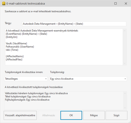

Az értesítések e-mail-sablonjának szerkesztése:
  1. A Vault kliensben kattintson az Eszközök Felügyelet Vault beállítások elemekre.
  2. A Vault beállítások párbeszédpanelen válassza a Változtatási kérelmek lapot.
  3. Kattintson a Változtatási kérelmek e-mail értesítéseinek testreszabása elem melletti Testreszabás elemre.
  4. Szükség szerint szerkessze az e-mail tárgyát.
  5. Adja hozzá/szerkessze az e-mail tartalmát. A e-mail törzsében található szöveget is áthelyezheti.
  6. Adjon hozzá/szerkesszen tulajdonságattribútumokat az e-mail törzsében.

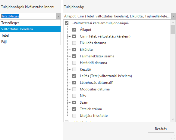

    Tulajdonságattribútumok hozzáadása az e-mail törzséhez:
    • A Tulajdonságok kiválasztása innen legördülő listában válassza ki azt a munkaterületet, ahonnan hozzá kívánja adni a tulajdonságokat.
    • A Tulajdonság legördülő listában jelölje be azon tulajdonságok jelölőnégyzetét, amelyeket fel kíván tüntetni az e-mail törzsében, majd kattintson a Bezárás gombra. A kiválasztott tulajdonságok A következő kiválasztott tulajdonságok hozzáadása szakaszban jelennek meg.

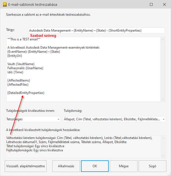

    • Egy új tulajdonságattribútum ({DetailedEntityProperties}) kerül az e-mail törzsébe az {AffectedItems} és az {AffectedFiles} alatt. A {DetailedEntityProperties} másolásával és beillesztésével áthelyezheti azt az e-mail törzsének másik részébe.
      Megjegyzés: Az e-mail törzsében csak a {DetailedEntityProperties} címkéket tartalmazó részek jelennek meg.
  7. Megjegyzés: Az e-mail törzséhez hozzáadhat szabad szöveget, de nem adhatja hozzá az A következő kiválasztott tulajdonságok hozzáadása szakaszban felsorolt tulajdonságok mellé.
  8. A módosítások mentéséhez kattintson az Alkalmaz gombra.
  9. Ha szeretné, kattintson a Visszaállítás az alapértékekre elemre a sablon visszaállításához az alapértelmezett állapotra.

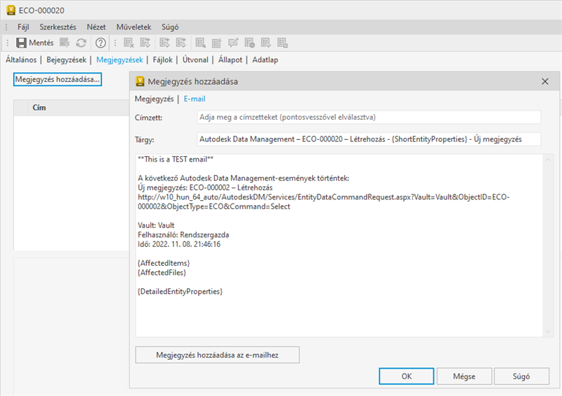

Az e-mail értesítés előnézetének megtekintése:
  1. Hozzon létre új változtatási kérelmet.
  2. A Megjegyzések lapon kattintson a Megjegyzések hozzáadása elemre.
  3. A Megjegyzések hozzáadása párbeszédpanelen kattintson az E-mail lapra.
  4. A változtatási kérelem e-mailjének tárgyát és törzsét is szerkesztheti.
