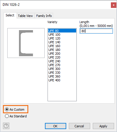

Ha egy Tartalomközpont-alkatrészt ad hozzá, a program a Vault fájlszámozását és a VDS-mentést alapértelmezés szerint letiltja. Az egyéni Tartalomközpont-összetevőt mentheti a projekt elérési útvonalának használatával. Nincs fájlszámozási és VDS-interakció.

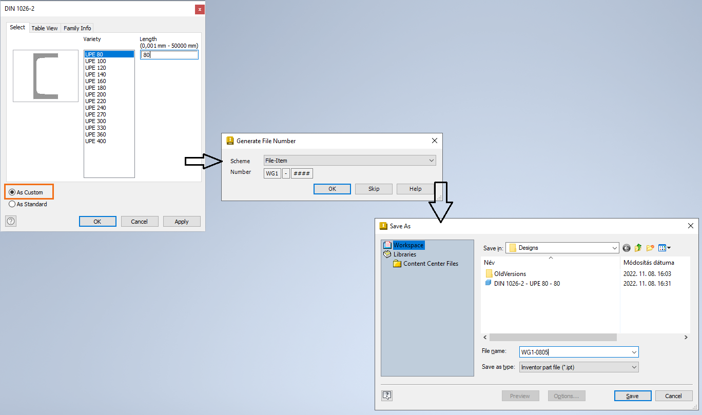

Amikor egyéni Tartalomközpont-összetevőt ment a projekt elérési útvonalának használatával, megjelenik a Vault Fájlszám párbeszédpanele, ahol megadhat egy fájlnevet. A Mentés másként párbeszédpanelen válassza ki a fájl helyét.
Ha kizárólag a Vault-számozást kívánja engedélyezni, szerkessze a konfigurációs fájlt, és adja hozzá az „InteractionEvents” parancsot az EnableVaultNumSchemeForCmds szakaszhoz

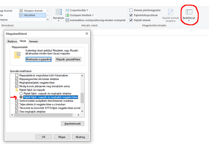

  • A mappa megkereséséhez engedélyezze a „Rejtett fájlok, mappák és meghajtók megjelenítése“ beállítást a Windows Intéző > Beállítások területen.

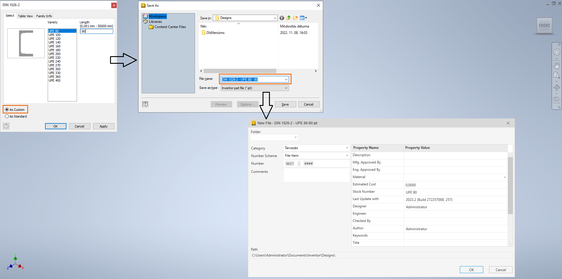

Vault-számozás és VDS-interakció engedélyezése
E beállítás konfigurálásával engedélyezheti a Vault-számozást és a VDS-adatlappal való interakciót.

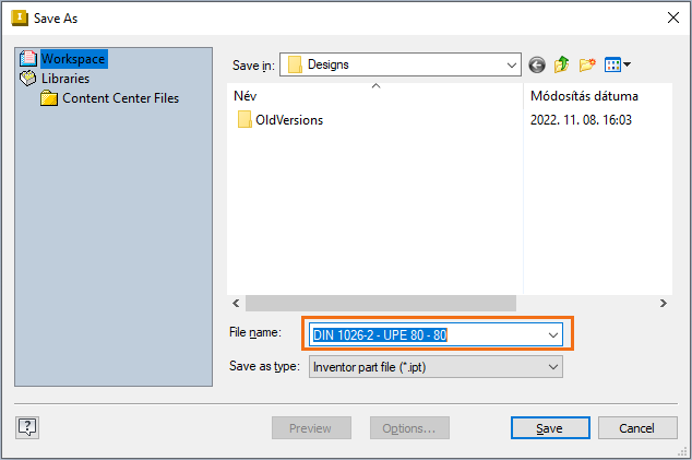

Amikor egyéni Tartalomközpont-összetevőt ment a projekt elérési útvonalának használatával, a Mentés másként párbeszédpanel a „Elhelyezés a Tartalomközpontból” beállítás része. A VDS párbeszédpanelen felülírható a fájl helye (a VDS párbeszédpanelen kiválasztott beállításnak megfelelően) és a fájlnév, a fájl Vault-számával vagy a manuálisan megadott fájlnévvel.
A VDS-mentés párbeszédpanel engedélyezéséhez távolítsa el az „InteractionEvents” parancsot a DisableVdsForCmd szakaszból
