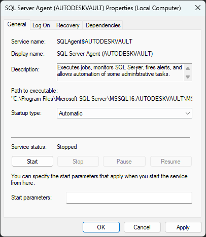

  3. A Vezérlőpultban kattintson duplán a Felügyeleti eszközök elemre, majd kattintson duplán a Szolgáltatások ikonra.
  4. Keresse meg az SQL Server Agent (AUTODESKVAULT) szolgáltatást.
  5. Kattintson jobb gombbal az SQL Server Agent (AUTODESKVAULT) opcióra, és válassza a Tulajdonságok lehetőséget.
  6. Változtassa Automatikusra az Indítás típusát, és indítsa el a szolgáltatást.

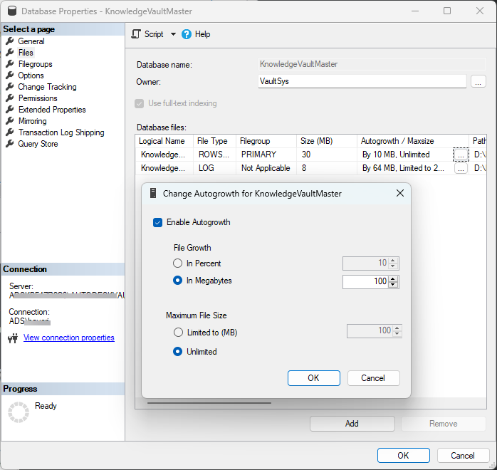

  8. Kattintson jobb gombbal a Vault adatbázisra, és válassza a Tulajdonságok lehetőséget.
  9. A Fájlok oldalon állítsa be:
    • az összes <Vault> adatbázis automatikus növekedési értékét 100 MB-ra, korlátlan növekedéssel
    • az összes <Vault> _log fájl méret értékét 500 MB-ra
    • a <Custom_Library> fájlok automatikus növekedési értékét 25 MB-ra
    • az összes _log fájl automatikus növekedési értékét 10 százalékra, korlátlan növekedéssel

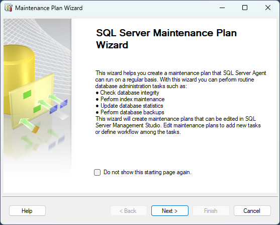

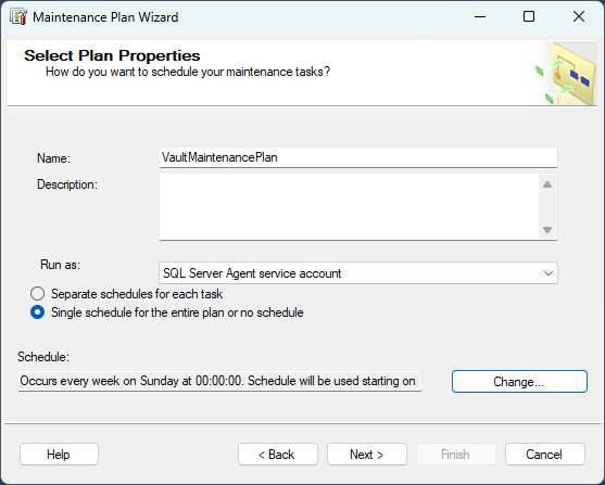

  13. Kattintson a jobb gombbal a Karbantartási terv mappára, és válassza a Karbantartási terv varázslót. Kattintson a Tovább gombra.
  14. A Tervezet tulajdonságainak kiválasztása párbeszédpanelen írja be névhez, hogy Vault Maintenance Plan követés, majd kattintson a Módosítás gombra az ütemezés beállításához.
  15. A Feladatütemezés tulajdonságai párbeszédpanelen válassza ki a futtatni kívánt tervezetet, ha végzett a biztonsági másolat létrehozásával az Autodesk Vault Server Console alkalmazásban. Az adatkészlet méretétől függően előfordulhat, hogy az ütemezett feladatokat a hét másik napján és időpontjában kell lefuttatnia. Javasolt például egy szombati napon lefuttatni a feladatot, és megnézni, hogy mennyi idő szükséges hozzá. Így könnyebben eldöntheti, hogy melyik nap és időpont a legmegfelelőbb a feladat rendszeres futtatásához.

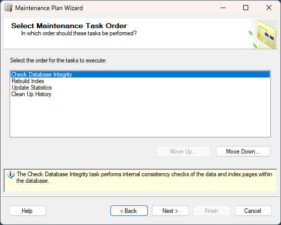

  17. A Karbantartási feladatok sorrendjének kiválasztása párbeszédpanelen jelölje be a következőket:

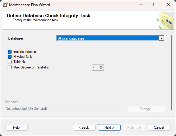

  18. Az Adatbázisintegritás-ellenőrzési feladat meghatározása párbeszédpanelen válassza az Összes felhasználói adatbázis lehetőséget a legördülő listából, majd jelölje be az „Indexekkel együtt” és „Csak fizikai” jelölőnégyzeteket.

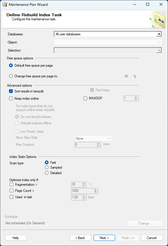

  19. Az Újraépítési index feladat meghatározása párbeszédpanelen válassza az Összes felhasználói adatbázis lehetőséget a legördülő listából.

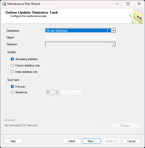

  20. A Statisztikafrissítési feladat meghatározása párbeszédpanelen válassza a következő lehetőségeket:

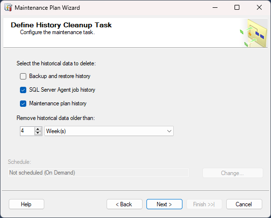

  21. Az Előzmény-tisztítási feladat meghatározása párbeszédpanelen adja meg a szükséges tisztítási feladatokat.
