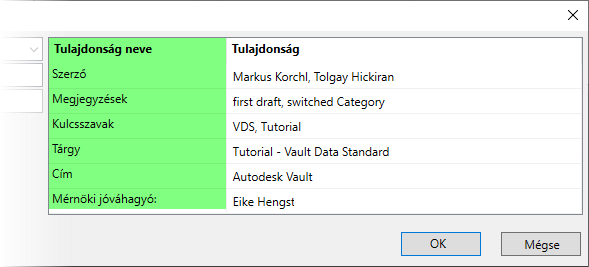

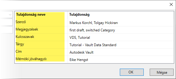

A Vault-termékek 14 honosítási nyelvet tartalmaznak. A 2020-as verzió óta minden kliens egy angol nyelvű alapértelmezett telepítéssel rendelkezik, és igény szerin lehet hozzáadni a kliensek nyelvi csomagjait. A rugalmas felhasználói vezérlőn lehet kiválasztani a nemzetközi angol vagy a honosított felhasználói felületet.
A Vault Data Standard teljes mértékben támogatja ezt a koncepciót a kliens nyelvének használatával. Minden testreszabás hozzáfér a feliratok, tulajdonságok, eszköztippek és bármilyen más szöveg megjelenítéséhez szükséges erőforrásokhoz.
