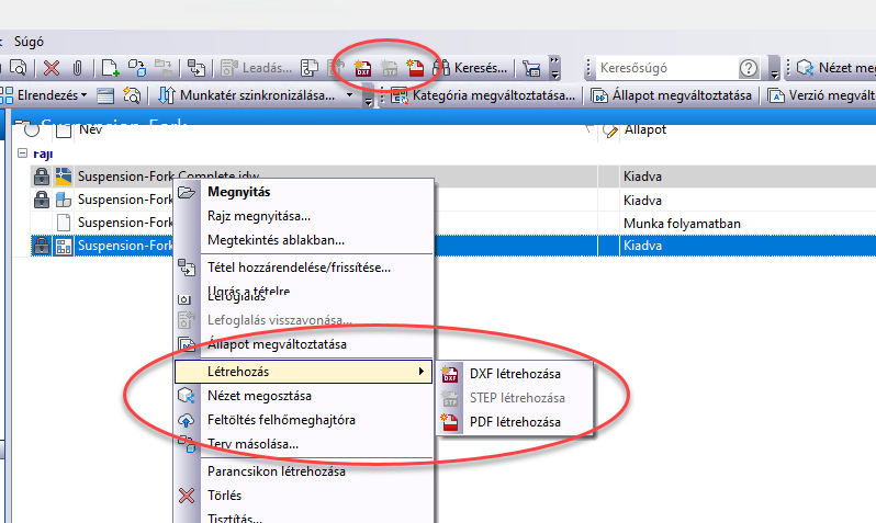

  1. Válassza ki azt a CAD-fájlt, amelyből manuálisan létre kívánja hozni a fájlt.
  2. Kattintson a jobb gombbal, majd válassza a Létrehozás > (DXF, PDF, STEP) létrehozása elemet. A parancsot az eszköztárból is kiválaszthatja.
    Azt is megteheti, az eszköztár Műveletek > Létrehozás elemére kattint, és kiválasztja a Létrehozás (DXF, PDF, STEP) parancsot.
    FONTOS: A DXF létrehozása, a PDF létrehozása és a STEP létrehozása parancs csak a fájl legfrissebb verziójához elérhető el, a CAD-fájlok korábbi előzményverzióihoz és revízióihoz nem.

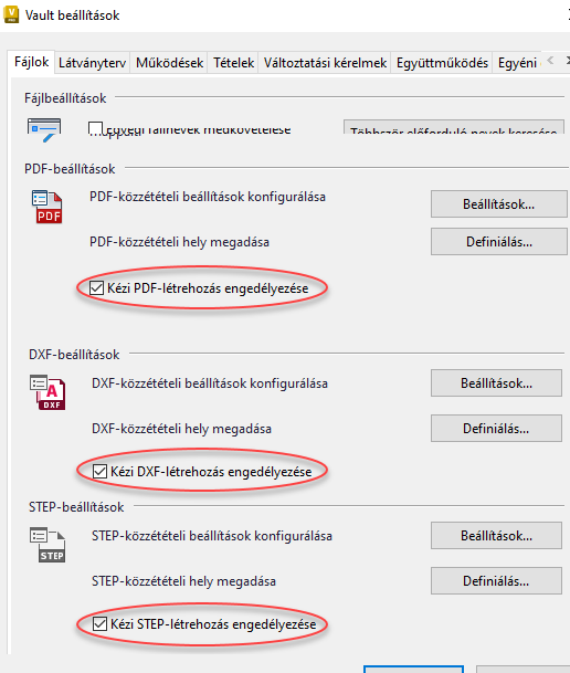

Megjegyzés: A Fájl létrehozása parancs használatához rendszergazdaként be kell jelölnie a fájllétrehozás jelölőnégyzetét a Vault beállítások párbeszédpanel DXF, PDF és STEP beállításai területén.
