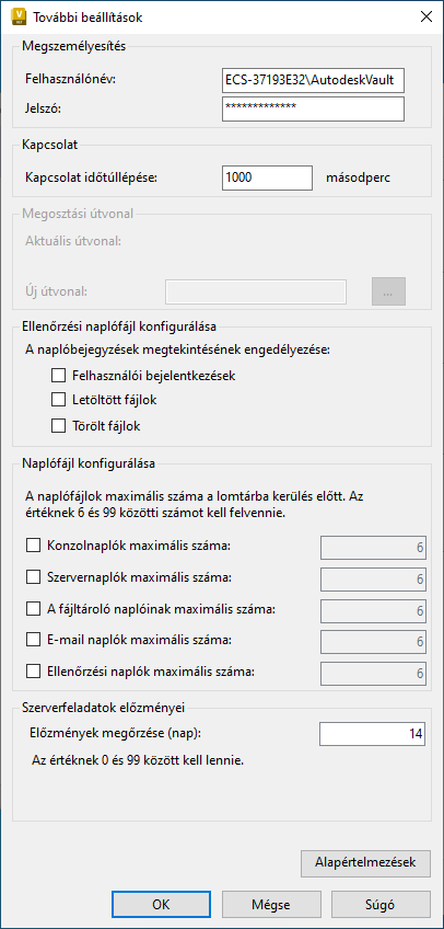

A Speciális beállítások párbeszédpanelen konfigurálhatja a megszemélyesítési hitelesítési adatokat, az időtúllépési korlátokat, a megosztási útvonalakat, valamint a naplófájl-beállításokat.
  1. Válassza az Eszközök Felügyelet parancsot.
  2. A Globális beállítások párbeszédpanelen válassza a Speciális beállítások lapot.
  3. Kattintson a Beállítások gombra.
    Megjelenik a További beállítások párbeszédpanel.
