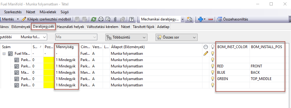

A példánytulajdonságok megjelenítéséhez testre kell szabnia a DBJ-sortulajdonságokat a Vault tárban, és olyan új DBJ-sortulajdonságokat kell létrehoznia, amelyek a fájltulajdonságokhoz vannak leképezve a példánytulajdonságok értékeivel.
Miután sikeresen leadta a példánytulajdonságokat a Vault tárba, végezze el a következő lépéseket:
- Az Eszköztár menüben válassza a Felügyelet > Vault beállítások lehetőséget.
- A Vault beállítások párbeszédpanelen válassza ki a Viselkedések fület.
- Kattintson a Tulajdonságok gombra egy olyan új DBJ-sortulajdonság létrehozásához, amely a fájltulajdonságokra van leképezve a tervkezelési folyamat felgyorsítása érdekében. A részletekért lásd: Darabjegyzék (DBJ) sortulajdonság-definíciójának létrehozása.
- Válassza a Leképezés fület, hogy felhasználó által megadott tulajdonságra képezze le a tulajdonságokat. A leképezési prioritás határozza meg azt a sorrendet, amelyben a tulajdonságok egy Vault-objektumhoz íródnak. A részletekért lásd: Tulajdonságok leképezése.
- Miután létrehozott egy tulajdonságdefiníciót, válassza ki a fájlt a példánytulajdonságokkal, kattintson a jobb gombbal, és válassza a Tétel hozzárendelése/frissítése lehetőséget a Tétel párbeszédpanel megjelenítéséhez.
- Válassza a Darabjegyzék fület, és kattintson a Darabjegyzék sorra.
- Kattintson a jobb gombbal a tételre, majd válassza a Nézet testreszabása lehetőséget a DBJ-k megjelenítésének testreszabásához az előnézet ablakban és a tételrekordban.
- A Nézet testreszabása párbeszédpanelen kattintson a Mezők gombra, ha újonnan létrehozott tulajdonságokat szeretne hozzáadni a Darabjegyzék mezőihez. Részletekért lásd: A Darabjegyzék (DBJ) nézet testreszabása.
- Ismét kattintson a DBJ sorra, kattintson a jobb gombbal a tételre, és válassza az Elágazás bekapcsolása lehetőséget. A kiválasztott sor és gyermekei bekerülnek a DBJ-be.
- Kattintson a Mentésgombra.
