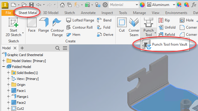

Lyukasztóeszköz beillesztése a Vault tárból
Az Inventor Lyukasztóeszköz a Vault tárból parancsával megkereshet egy 3D iSajátosság alakot a Vault tárban, és beszúrhatja egy lapra a vázlatok furatközéppont-csomópontjain.
A lemezalkatrész-lyukasztó eszközök olyan iSajátosságok, amelyek további tulajdonságokkal rendelkeznek, és egyszerű vagy összetett furatalakokat vágnak ki az alkatrész egy lapján, akár egy hajlításon keresztül is.
Megjegyzés: A Lyukasztás parancs használatához legalább egy furatközépponttal rendelkező 2D vázlatot létre kell hozni.
A lyukasztóeszközzel kapcsolatban további információt az Inventor súgójában talál.
