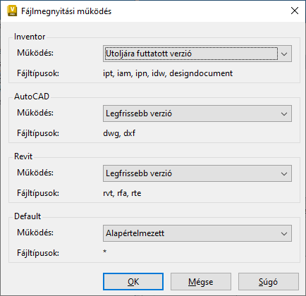

  1. A Vault kliensben válassza az Eszközök > Beállítások lehetőséget.
  2. A Fájlmegnyitási működés beállításai mellett kattintson a Beállítások gombra.
  3. A Fájlmegnyitási működés párbeszédpanelen konfigurálja a megnyitási beállításait az egyes CAD-alkalmazásokhoz.

    Inventor:
    • Utoljára futtatott verzió – Az Inventor legutóbb használt verziójában nyitja meg a fájlt.
      Megjegyzés: Ez a lehetőség csak Inventor-fájlok esetén érhető el.
    • Alapértelmezett – A Vault aktuális beállításait használja az adott CAD-fájl megnyitásához. Ha például egy másik telepített alkalmazás is meg tudja nyitni az Inventor-fájlokat, és a Windowsban ennek az alkalmazásnak a használatát állította be, akkor alapértelmezés szerint a Vault is azt az alkalmazást használja az Inventor-fájlok megnyitásához.
    AutoCAD, ACM, ACE C3D
    • Legfrissebb verzió – A CAD-fájlt a CAD-alkalmazás legújabb verziójában nyitja meg.
    • Mentési verzió – A CAD-fájlt a CAD-alkalmazás azon verziójában nyitja meg, amellyel legutóbb mentették a fájlt. Ha nincs telepítve az az alkalmazásverzió, amelyben a fájl mentve lett, a fájl a legfrissebb verzió használatával nyílik meg. Ha a megfelelő CAD-alkalmazás nem érhető el, akkor a .dwg fájl megnyitása az AutoCAD használatával történik.
      Megjegyzés: Ez a beállítás nem érhető el a Civil3D alkalmazásban.
    • Alapértelmezett – A Vault aktuális beállításait használja az adott CAD-fájl megnyitásához. Ha például egy másik telepített alkalmazás is meg tudja nyitni a .dwg fájlokat, és a Windowsban ennek az alkalmazásnak a használatát állította be, akkor alapértelmezés szerint a Vault is azt az alkalmazást használja a .dwg fájlok megnyitásához.
  4. Amikor végzett, kattintson az OK gombra a módosítások mentéséhez.
