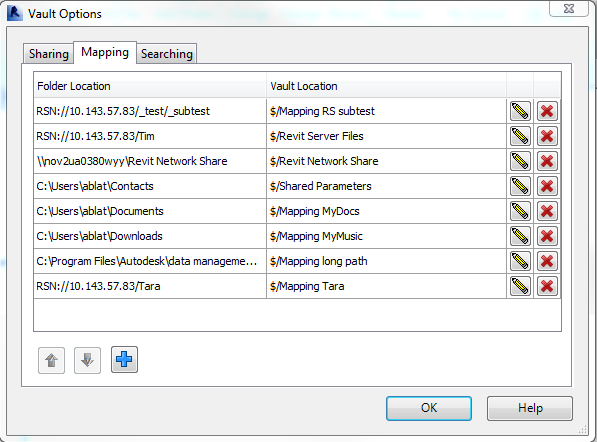

Hozza létre bármilyen helyi, hálózati vagy Revit szervermappa leképezését bármilyen Vault mappához a Vault beállítások párbeszédpanel Leképezések lapján.

  1. Kattintson a Beállítások gombra a Vault szalag lapon a Vault beállítások párbeszédpanel elindításához.
  2. A Leképezés lap kiválasztása.
  3. Kattintson a Hozzáadás opcióra a Leképezés létrehozása varázsló elindításához.
  4. Válassza ki, hogy helyi mappa vagy Revit Server mappa leképezését kívánja létrehozni a Vault tárban található mappához.
  5. Adja meg a mappa útvonalát, vagy kattintson a Tallózás gombra a mappa helyének kikereséséhez.

    A leképezések prioritási sorrendben jelennek meg.
  3. Válasszon ki egy vagy több leképezést, és használja a Mozgatás nyilakat a leképezések kívánt sorrendbe rendezéséhez.
