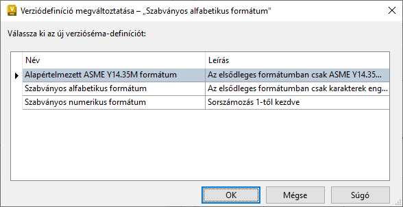

  5. Az összes rendelkezésre álló verzióséma-definíció listájának megtekintéséhez kattintson a (...) gombra. Alapértelmezés szerint csak a fájlkategóriához hozzárendelt verziósémák jelennek meg.
  6. Tegye a következők egyikét:
    • A Verzióséma-definíció módosítása párbeszédpanelen válassza ki azon új verziósémát, amelyet hozzá kíván rendelni a kiválasztott fájlhoz. Kattintson az OK gombra.
    • A Verzióséma-definíció párbeszédpanelen válassza a <Egyik sem> lehetőséget a kiválasztott fájl verziókezelőből történő eltávolítása érdekében. Kattintson az OK gombra.

  3. Az összes rendelkezésre álló verzióséma-definíció listájának megtekintéséhez kattintson a Séma gombra. Csak a tételkategóriához hozzárendelt verziósémákat jeleníti meg a rendszer.
  4. A Verzióséma-definíció módosítása párbeszédpanelen válassza ki azon új verziósémát, amelyet hozzá kíván rendelni a kiválasztott tételhez. Kattintson az OK gombra.
