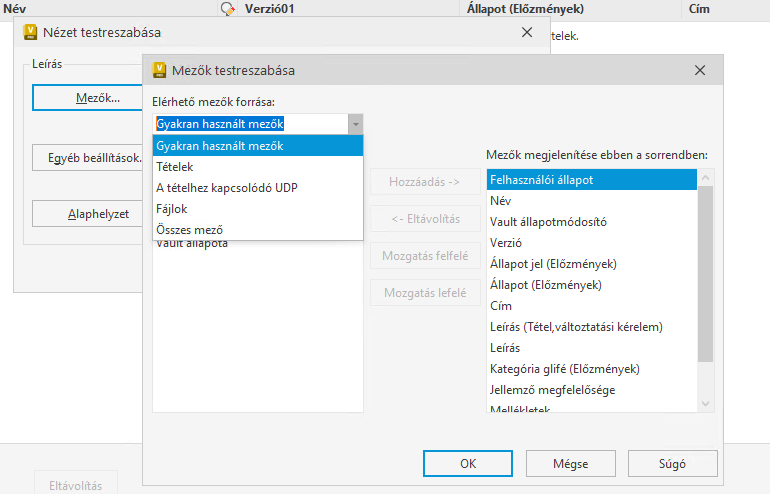

Objektumtípuson alapuló tulajdonságok
A tulajdonságok (oszlopok) az objektum típusán alapulnak. Egyes esetekben a tulajdonságok meg vannak jelölve (tétel, változtatási kérelem), ami azt jelöli, hogy csak a tételekre vagy változtatási kérelmekre vonatkoznak.
A tulajdonság kiválasztása során először válassza ki a tulajdonság típusát a legördülő listából, hogy tudja, mely objektumra vonatkozik a tulajdonság oszlop.
