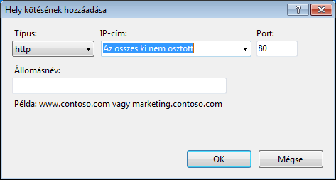

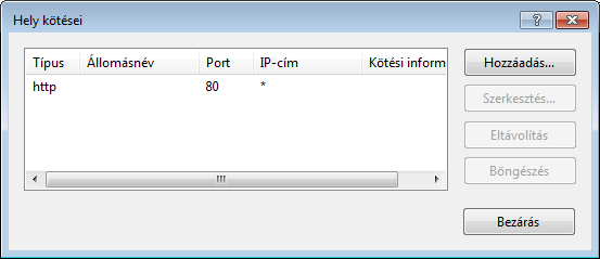

  3. Az Internet Information Services párbeszédpanelen bontsa ki a Helyi számítógép ► Helyek útvonalat, és kattintson a jobb gombbal az Alapértelmezett webhely elemre, majd válassza a Kötések lehetőséget.
  4. Válassza ki a http beállítást és kattintson a Szerkesztés gombra.
  5. Módosítsa a port számát 80-ra, és kattintson az OK gombra.

  5. Kattintson jobb gombbal az Alapértelmezett webhely elemre, majd válassza a Kötések szerkesztése lehetőséget.
  6. Válassza ki a http beállítást és kattintson a Szerkesztés gombra.
  7. Módosítsa a port számát 80-ra, és kattintson az OK gombra.
