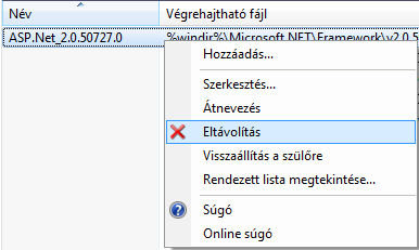

  4. Kattintson duplán az ISAPI szűrőn .
  5. Kattintson jobb gombbal a hibát okozó szűrőn, és válassza az Eltávolítás lehetőséget.

  5. Kattintson duplán az ISAPI szűrőn .
  6. Kattintson jobb gombbal a hibát okozó szűrőn, és válassza az Eltávolítás lehetőséget.
