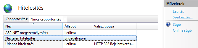

  3. Kattintson duplán a Hitelesítés lehetőségre.
  4. Kattintson a Névtelen hitelesítés lehetőségre, és győződjön meg arról, hogy be van kapcsolva.
  5. Kattintson a jobb gombbal a Hitelesítés lehetőségre, és válassza a Szerkesztés lehetőséget az IIS által használt névtelen fiókhoz tartozó felhasználónév megjelenítéséhez. Ellenőrizze, hogy ez a fiók létezik-e a szerveren.

  6. Kattintson duplán a Hitelesítés lehetőségre.
  7. Kattintson a Névtelen hitelesítés lehetőségre, és győződjön meg arról, hogy be van kapcsolva.
  8. Kattintson a Szerkesztés lehetőségre az IIS által használt névtelen fiókhoz tartozó felhasználónév megjelenítéséhez. Ellenőrizze, hogy ez a fiók létezik-e a szerveren.
