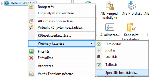

  3. Az Internet Information Services párbeszédpanelen bontsa ki a Helyi számítógép ► Helyek lehetőséget és kattintson az alapértelmezett webhelyre.
  4. A Webhely kezelése részen kattintson a Speciális beállítások gombra.

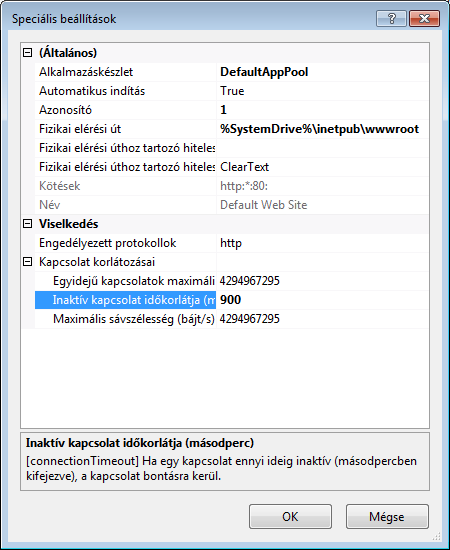

  5. A Speciális beállítások párbeszédpanelen bontsa ki a Korlátok lehetőséget.
  6. Módosítsa az időtúllépési értéket 900-ra, és kattintson az OK gombra.

  4. Az Internet Information Services párbeszédpanelen bontsa ki a Helyi számítógép ► Helyek lehetőséget, majd kattintson a jobb gombbal az Alapértelmezett webhely elemre, és válassza a Kötések szerkesztése > Webhely kezelése > Speciális beállítások opciót.
  5. Bontsa ki a Kapcsolat korlátozásait, módosítsa az időtúllépési értéket 900-ra, majd kattintson az OK gombra.
