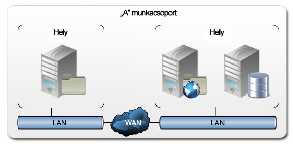

Jelenlegi állapot: az „A” munkacsoport egy közzétevőt és két helyet tartalmaz.

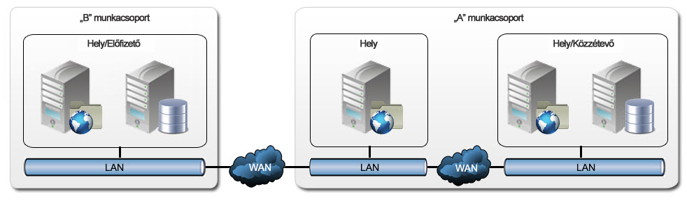

Végső állapot: két munkacsoport, az „A” munkacsoport a közzétevő, a „B” munkacsoport az előfizető
