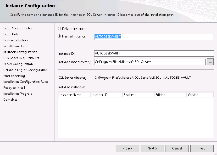

  6. A Példánykonfiguráció ablakban válassza az Elnevezett példány lehetőséget, és adja meg a nevet. Használhatja például az „AutodeskVault” nevet, vagy megadhatja a saját példánynevét.
  7. Kattintson a Tovább gombra.

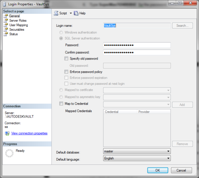

SQL bejelentkezési fiók létrehozása
  1. Nyissa meg a Microsoft SQL Server Management Studio alkalmazást.
  2. Bontsa ki a Biztonság -> Fiókok mappát.
  3. Kattintson jobb gombbal a Fiókok mappára, és válassza ki az Új fiók lehetőséget.
  4. Írja be bejelentkezési névnek: VaultSys.
  5. Válassza az SQL Server hitelesítése lehetőséget.
  6. Írja be a SuperMan769400006! jelszót.
  7. Szüntesse meg a Jelszóházirend kényszerítése jelölőnégyzet bejelölését.
  8. Válassza a Kiszolgálói szerepkörök oldalt.
  9. Jelölje be a jelölőnégyzeteket a következő szerepkörök mellett:
    • dbcreator
    • nyilvános
    • setupadmin
  10. Kattintson az OK gombra a fiók létrehozásához.

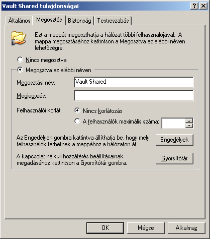

Megosztott hálózati mappa létrehozása
Többhelyes környezetben egy helyet is használhat az AUTODESKVAULT SQL példány gazdájaként. További helyek az SQL példányhoz távolról férnek hozzá, vagy az összes hely távolról fér hozzá ugyanahhoz az SQL példányhoz. Az SQL példányt elérő további helyek konfigurálása előtt létre kell hozni egy megosztott hálózati mappát.
A megosztott hálózati mappára az SQL példány és az Autodesk Vault szerver közötti átmeneti területként van szükség. A megosztott hálózati mappa bármely számítógépen lehet, amelyet mind az adatkezelési szerver, mind az SQL el tud érni. A megosztott mappa helykövetelménye megegyezik az összes adatbázisfájl méretével.
Ha többszörözés használatát tervezi, hozzon létre egy megosztott mappát az adatbázis többszörözésére és egy másikat a fájltároló többszörözésére. Adjon nekik leíró nevet, például ReplicationShare és MultisiteShare.
Biztosítson teljes hozzáférést a megosztott mappákhoz a következő felhasználói fiókok részére:
  • Az a fiók, amelynek használatával az Autodesk Vault szervert futtatja
  • Az a fiók, amelynek használatával az SQL példány működik
  • Az SQL Server Agent
  1. Válasszon hálózati helyet, és hozzon létre egy mappát.
  2. Kattintson jobb gombbal az új mappára, majd kattintson a Megosztás és biztonság menüpontra.
  3. A Tulajdonságok párbeszédpanelen válassza a Mappa megosztása rádiógombot.
  4. Adjon nevet a megosztott mappának.
  5. A Megjegyzés mezőben adja meg: Megosztott hálózati mappa az Autodesk Vault számára.
  6. Kattintson a Jogosultságok gombra.
  7. A Jogosultságok párbeszédpanelen kattintson a Hozzáadás gombra. Adja hozzá azt a felhasználói fiókot, amely alatt az ADMS fut. Alapértelmezés szerint ez egy Autodesk Vault elnevezésű helyi rendszergazdai fiók az ADMS szerveren.
  8. Adja hozzá a Windows-fiókot, amelynek használatával az SQL Server szolgáltatás fut. Az alapértelmezett a Hálózati szolgáltatás.
  9. Adjon mindkét fióknak Teljes hozzáférést.
  10. A Jogosultságok párbeszédpanelen kattintson az OK gombra.
  11. A Tulajdonságok párbeszédpanelen kattintson az OK gombra.
