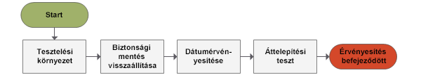

A frissítés tesztelésének a továbbiakban leírt folyamata számít a biztonsági másolatok ellenőrzésének preferált módjának.
Jó gyakorlat, ha egy, az üzemi szerverhez hasonló gépen végigviszi a Vault szerver tesztfrissítését. A tesztfrissítés révén az üzemi környezet veszélyeztetése nélkül megbizonyosodhat a biztonsági másolat érvényességéről, és azonosíthatja az esetleges kelepcéket. Az alábbiakban áttekintjük a tesztelési környezet által nyújtott előnyöket.

Olcsó alternatívát jelentenek a virtuális gépek (például a VMWare vagy a Virtual PC a Microsoft-tól), amennyiben nem valósítható meg az üzemihez hasonló tesztkörnyezet beszerzése. A virtuális gépek ugyan nem rendelkeznek a fent felsorolt előnyök mindegyikével, ám mégis jobb ezeken tesztelni a frissítést, mint kihagyni a biztonsági másolat készítését és az áttelepítés érvényesítését.
A Vault szerver alkalmazás segítségével állítsa vissza az üzemi biztonsági másolatot a tesztkörnyezetben.

Ellenőrizze, hogy a fájltároló és az adatbázisok teljesek-e, és hogy a visszaállított környezet működik-e. Egy kliens segítségével ellenőrizze a tartalmat, és a Vault szerveralkalmazás segítségével ellenőrizze a konfigurációt.
Alkalmazza a jelen dokumentumban részletezett folyamatokat a tesztkörnyezetre. A tesztkörnyezet biztonságos lehetőséget nyújt az áttelepítési folyamat megismerésére, ezenfelül itt felfedezheti az előre nem látott gubancokat is. Ez a folyamat ugyan időigényes, de hosszú távon mégis időt és fáradságot takarít meg vele, hiszen a tesztelés révén elkerülheti, hogy a problémák az üzemi környezetet is elérjék.
