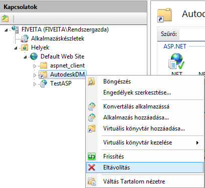

  3. Az Internet Information Services párbeszédpanelen bontsa ki a helyi számítógép ► Helyek elemet, majd kattintson az Alapértelmezett webhelyre.
  4. Ha egy AutodeskDM nevű mappát is talál, kattintson jobb gombbal a mappára, majd válassza az Eltávolítás lehetőséget.

  4. Az Internet Information Services párbeszédpanelen bontsa ki a helyi számítógép ► Helyek elemet, majd kattintson az Alapértelmezett webhelyre.
  5. Ha egy AutodeskDM nevű mappát is talál, kattintson jobb gombbal a mappára, majd válassza az Eltávolítás lehetőséget.
