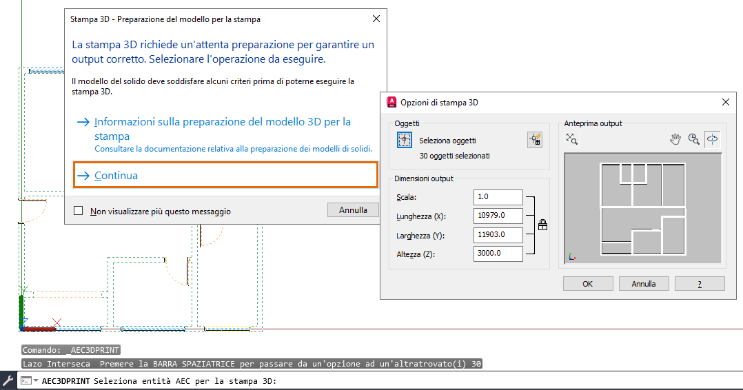

Per esportare oggetti AEC in formato di file STL:
  1. Fare clic sulla scheda Outputgruppo StampaOggetti AEC di stampa 3D Trova.
  2. Selezionare gli oggetti AEC che si desidera esportare in un file STL.
  3. Nella finestra di dialogo delle attività Stampa 3D - Preparazione del modello per la stampa, fare clic su Continua.
  4. Nella finestra di dialogo Opzioni di stampa 3D, specificare gli oggetti, i filtri di selezione e le quote di output.
  5. Una volta completata la configurazione, fare clic su OK.
  6. Nella finestra di dialogo Crea file STL, selezionare una posizione e immettere un nome di file.
  7. Salvare il disegno come file STL.
