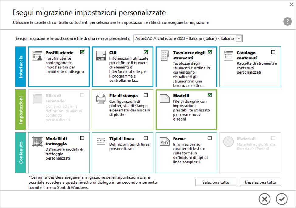

Per utilizzare le impostazioni personalizzate:
  1. Nel menu Start di Windows, fare clic sull'elenco a discesa delle cartelle AutodeskAutoCAD <prodotto e release>Esegui migrazione da una versione precedente.
  2. Nella casella Esegui migrazione impostazioni personalizzate, selezionare la release da cui si desidera eseguire la migrazione.
  3. Selezionare le impostazioni personalizzate da migrare all'ultima release.
  4. Fare clic su per avviare il processo di migrazione.
    Nota: La migrazione potrebbe richiedere alcuni minuti.

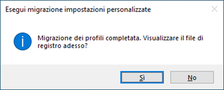

  5. Nel messaggio Esegui migrazione impostazioni personalizzate, fare clic su Sì per visualizzare il file di registro della migrazione. Altrimenti fare clic su No.
