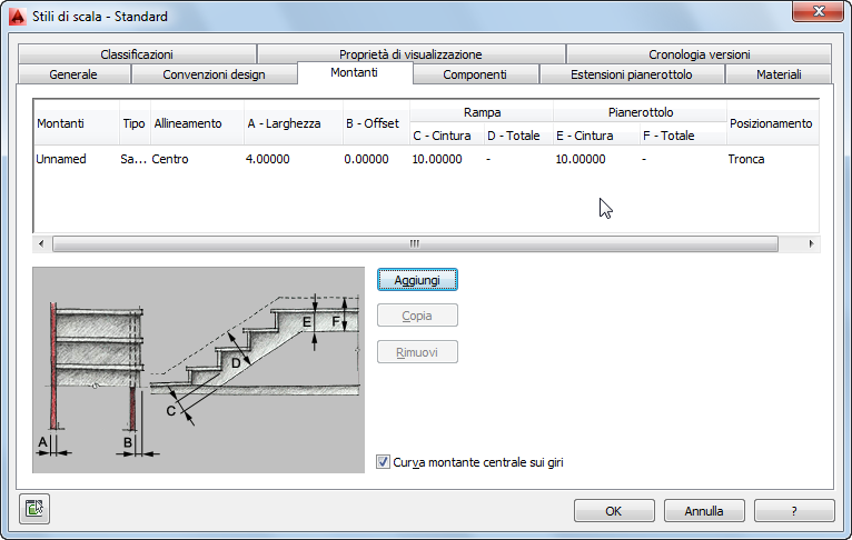

Per includere i montanti in uno stile di scala, attenersi alla procedura indicata di seguito. Uno stile di scala può disporre di uno o più montanti. È possibile specificare le proprietà di ciascun montante. Se lo stile prevede l'utilizzo di montanti, è possibile specificare la profondità della cintura montante in corrispondenza di rampe e pianerottoli, nonché impostare giunture ad angolo o curve per i montanti centrali in corrispondenza di giri di pianerottolo. Per i montanti di tipo Chiuso e Rampa, è possibile specificare anche la profondità totale a livello di rampe e pianerottoli.
Se lo stile non dispone di montanti, procedere al passo 6.
| Per... | Procedere nel modo seguente... |
| Aggiungere un montante allo stile di scala | Fare clic su Aggiungi. |
| Aggiungere un montante identico all'elenco | Selezionare il montante da duplicare, quindi fare clic su Copia. |
| Eliminare un montante dall'elenco | Selezionare il montante, quindi fare clic su Rimuovi. |
| Specificare il nome di un montante | Selezionare il nome corrente e immettere un nome nuovo. |
| Specificare il tipo di montante | Fare clic sul tipo corrente e selezionare A sella o Chiuso. |
| Specificare l'allineamento di un montante | Fare clic sull'allineamento corrente e selezionare Allinea a sinistra, Allinea a destra, Al centro o Larghezza completa. |
| Specificare la larghezza di un montante | Immettere un valore per Larghezza. |
| Specificare l'offset di un montante | Immettere un valore per Offset. |
| Specificare la cintura della rampa | In Rampa, immettere un valore per Cintura. |
| Specificare il totale della rampa | In Rampa, immettere un valore per Totale. |
| Specificare la cintura del pianerottolo | In Pianerottolo, immettere un valore per Cintura. |
| Specificare il totale del pianerottolo | In Pianerottolo, immettere un valore per Totale. |
| Fermare il montante a livello di un pianerottolo | Selezionare Tronca per Posizionamento. |
| Consentire l'estensione di un montante sotto un pianerottolo | Selezionare Posizionamento per Posizionamento |
| Impostare giunture ad angolo per un montante centrale in corrispondenza di un giro o di un pianerottolo | Deselezionare Curva montante centrale sui giri |
| Specificare lo spessore della soletta al livello delle rampe | In Rampa, immettere un valore per Cintura. |
| Specificare lo spessore della soletta al livello dei pianerottoli | In Pianerottolo, immettere un valore per Cintura. |
