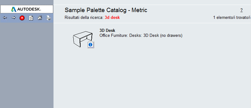

I risultati della ricerca sono visualizzati nel riquadro destro della finestra della Libreria. Nell'illustrazione seguente viene mostrato il risultato della ricerca del termine scrivania 3D nel gruppo di cataloghi Contenuto.
Il termine ricercato e il numero di elementi trovati sono elencati nella riga sotto il nome del catalogo di strumenti. Se i risultati sono elencati su più pagine, è possibile selezionare la pagina da visualizzare facendo clic sul numero di pagina oppure su Successiva o Precedente.
