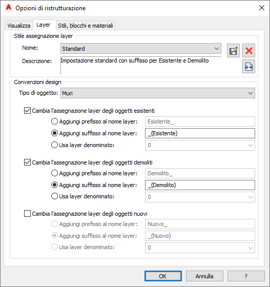

Informazioni su stile e convenzioni di design per le assegnazioni di layer
Le convenzioni di design per le assegnazioni dei layer possono essere modificate per tipo di oggetto e Categoria. Anziché cambiare il nome del layer, è possibile impostare l'aggiunta di un prefisso o di un suffisso per tale nome. Tali impostazioni possono essere salvate in Stile assegnazione layer all'interno della finestra di dialogo Opzioni di ristrutturazione.
