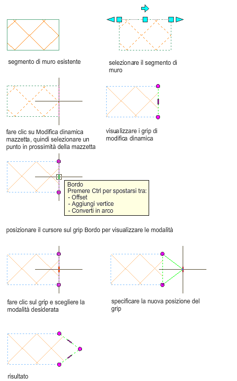

Per aggiungere un vertice al bordo di un componente muro mediante i grip Bordo, attenersi alla procedura indicata di seguito.
Per... | Procedere nel modo seguente... |
Salvare come nuovo stile le eventuali modifiche apportate durante la sessione di modifica dinamica | Scegliere ![]() ![]() ![]() |
Eliminare le eventuali modifiche apportate durante la sessione di modifica dinamica | Scegliere ![]() ![]() ![]() |
Salvare le eventuali modifiche apportate durante la sessione di modifica dinamica | Scegliere ![]() ![]() ![]() |
Nell'esempio seguente viene aggiunto un vertice al bordo di un componente muro mediante un grip Bordo.
