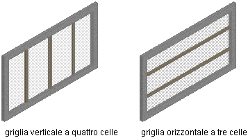

Per definire uno specifico numero di celle in una griglia, attenersi alla procedura indicata di seguito. In questo caso, la dimensione delle celle è determinata dalla lunghezza o dall'altezza della griglia, a seconda del modo in cui la griglia è divisa.
Specificazione di un numero fisso di celle per griglie di assiemi porta/finestra
Stili di assieme porta/finestra.
 | Se l'orientamento è... | Procedere nel modo seguente... |
| Orizzontale | Specificare una distanza in Offset inferiore o in Offset superiore. |
| Verticale | Specificare una distanza in Offset iniziale o in Offset finale. |
