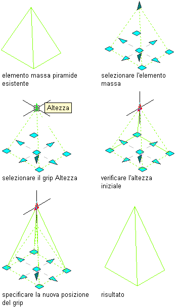

Per modificare l'altezza di un elemento massa mediante i grip, attenersi alla procedura descritta di seguito.
L'altezza di un elemento massa può essere modificata anche nel riquadro proprietà.
Modifica di un elemento massa piramide mediante il grip Altezza
L'altezza dell'elemento massa cambia mentre si sposta il grip.
