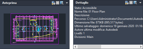

Sotto la struttura dei disegni nel Navigatore progetto è disponibile il riquadro di anteprima o dei dettagli. Questo riquadro è visualizzabile facendo clic con il pulsante destro del mouse nella parte inferiore del Navigatore progetto e scegliendo Riquadro di anteprima/dettagli dal menu Stile descrizione comando.
Dopo aver selezionato Riquadro di anteprima/dettagli è possibile passare da una modalità all'altra facendo clic su
(Anteprima) per visualizzare un'anteprima o facendo clic su
(Dettagli) per visualizzare una descrizione del file di disegno selezionato.
