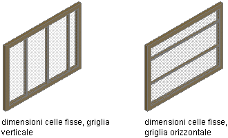

Se si sta definendo una griglia verticale, la quota della cella corrisponderà alla corrispondente lunghezza da montante verticale a montante verticale. Se invece si sta definendo una griglia orizzontale, la quota della cella corrisponderà all'altezza corrispondente.

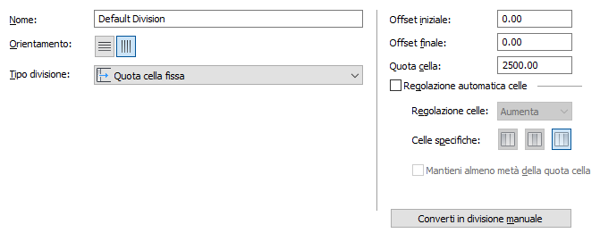

| Se l'orientamento è... | Procedere nel modo seguente... |
| Orizzontale | Specificare una distanza in Offset inferiore o in Offset superiore. |
| Verticale | Specificare una distanza in Offset iniziale o in Offset finale. |
Quando si disegna un assieme porta/finestra utilizzando una quota cella fissa, viene spesso creato uno spazio vuoto tra l'ultima cella e l'estremità dell'assieme porta/finestra.
| Per... | Procedere nel modo seguente... |
| Aggiungere lo spazio alle celle della griglia | Selezionare Regolazione celle automatica, quindi Aumenta in Regolazione celle e infine selezionare le specifiche celle in cui aggiungere lo spazio. È possibile selezionare una qualsiasi combinazione di specifiche celle. |
| Eliminare lo spazio dalle celle della griglia | Selezionare Regolazione celle automatica, quindi Riduci in Regolazione celle e infine selezionare le specifiche celle in cui rimuovere lo spazio. È possibile selezionare una qualsiasi combinazione di specifiche celle. |
