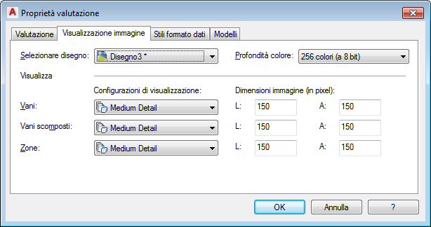

Per specificare le impostazioni di visualizzazione delle immagini di anteprima da includere nel file di valutazione, attenersi alla procedura indicata di seguito.
- Aprire la tavolozza degli strumenti Computo e selezionare lo strumento Valutazione vano.
- Fare clic su Opzioni valutazione.
- Fare clic sulla scheda Visualizzazione immagine.
Visualizzazione delle immagini per un documento di valutazione dei vani
- Selezionare il disegno per cui impostare le proprietà delle immagini.
Nota: Se si desidera includere più disegni aperti nella valutazione, è necessario impostare le proprietà dell'immagine per ogni singolo disegno aperto.
- Scegliere l'intensità del colore per le immagini nel file di valutazione. Un livello di risoluzione alto garantisce una migliore qualità dell'immagine, tuttavia dà origine a file di dimensioni maggiori.
- Selezionare la configurazione desiderata per ciascuna categoria di oggetti (vani, vani scomposti e zone) e specificare la larghezza e l'altezza desiderate per le dimensioni immagine.
Nota: Nell'elenco vengono visualizzate solo le configurazioni di visualizzazione in cui sono attivate le rappresentazioni di visualizzazione per vani, zone o vani scomposti.
- Fare clic su OK.
