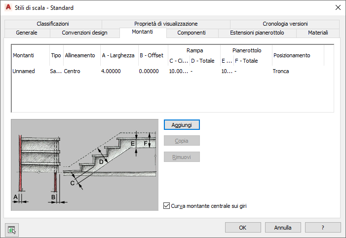

  1. Aprire una tavolozza degli strumenti contenente uno strumento Scala.
  2. Fare clic con il pulsante destro del mouse su uno strumento Scala, quindi scegliere Stili di scala.
    Nota: In alternativa, selezionare una scala e scegliere scheda Scalagruppo Generalemenu a discesa Modifica stileStili di scala.
  3. Selezionare lo stile di scala da modificare.
  4. Fare clic sulla scheda Montanti.
  5. Deselezionare Curva montante centrale sui giri.
  6. Fare clic su OK.

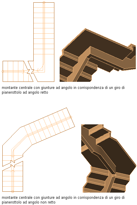

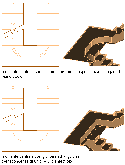

    Giunture ad angolo e curve per montanti centrali in corrispondenza di giri di pianerottolo
    Se l'opzione Curva montante centrale sui giri è deselezionata, per il montante centrale viene utilizzata una giuntura ad angolo corrispondente all'angolo del giro di pianerottolo. Nella maggior parte dei casi si tratta di un angolo retto, tuttavia possono essere utilizzati anche tutti gli altri tipi di angoli.
    Montanti centrali con giunture ad angolo per giri di pianerottolo angolati
