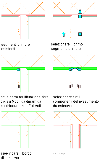

Per modificare un'intersezione muro mediante l'estensione di un componente, attenersi alla procedura indicata di seguito. Il contorno di estensione può essere costituito da una linea, un arco, un cerchio, una polilinea o un bordo di componente muro.
. Vengono visualizzati i grip Vertice e Bordo del primo componente muro in base all'indice degli stili di muro.
È possibile estendere più componenti per volta in base ad un contorno di estensione. Premere ESC per deselezionare i componenti.
. | Per... | Procedere nel modo seguente... |
| Eliminare le eventuali modifiche apportate durante la sessione di modifica dinamica | Scegliere ![]() . |
| Salvare le eventuali modifiche apportate durante la sessione di modifica dinamica | Scegliere ![]() . |
Nell'esempio seguente è illustrata la creazione di un elemento rompifuoco mediante l'estensione dei componenti in cartongesso fino ad un componente blocco di calcestruzzo utilizzato come contorno di estensione.
