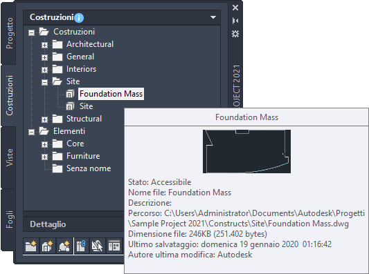

Informazioni sulle descrizioni comandi delle immagini di anteprima
Nel Navigatore progetto è possibile visualizzare anteprime dei disegni di progetto. L'anteprima può essere costituita da un'immagine o un dettaglio oppure da una combinazione dei due elementi. La visualizzazione delle anteprime può risultare utile in caso di progetti di grandi dimensioni con un elevato numero di disegni.
