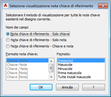

Come cambiare globalmente i formati delle note chiave
Per cambiare il formato di tutte le note chiave di un certo tipo (riferimento o foglio) nello stesso disegno, attenersi alla procedura indicata di seguito.
  1. Fare clic su scheda Annota gruppo Note chiave Visualizzazione nota chiave di riferimento .
    Nota: In alternativa è possibile fare clic su scheda Annota gruppo Note chiave Visualizzazione note chiave foglio .
  2. Nella finestra di dialogo Seleziona visualizzazione nota chiave di riferimento o nella finestra di dialogo Seleziona visualizzazione nota chiave foglio, selezionare l'opzione desiderata per Nomi dei campi. Se si seleziona l'opzione Chiave e Nota, è possibile selezionare un'opzione anche per Formato nota chiave. È possibile cambiare l'impostazione di Formato indipendentemente dalla selezione effettuata in Nomi dei campi.
  3. Fare clic su OK per implementare le modifiche al formato per tutte le note chiave del tipo selezionato nel disegno.
