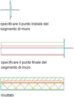

Come disegnare un segmento di muro retto
  1. Selezionare uno strumento Muro.
    Nota: In alternativa è possibile scegliere scheda Iniziogruppo Creamenu a discesa MuroMuro. Trova
  2. Specificare il punto iniziale del segmento di muro.
  3. Specificare il punto finale del segmento di muro.

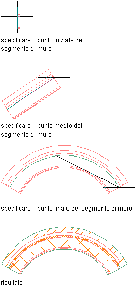

Come disegnare un segmento di muro ad arco
  3. Nella riga di comando, immettere ar (ARco).
  4. Specificare il punto medio del segmento di muro.
    Nota: Se nella barra di stato della finestra dell'applicazione è attivato Input dinamico (DIN), è possibile specificare la lunghezza e l'angolo del muro mediante quote dinamiche. Quando si fa clic sul punto iniziale del muro, intorno all'anteprima muro vengono visualizzati campi di input dinamico per la lunghezza e l'angolo del muro. Specificare i valori desiderati e utilizzare il tasto TAB per passare da un campo di input all'altro.
  5. Specificare il punto finale del segmento di muro.

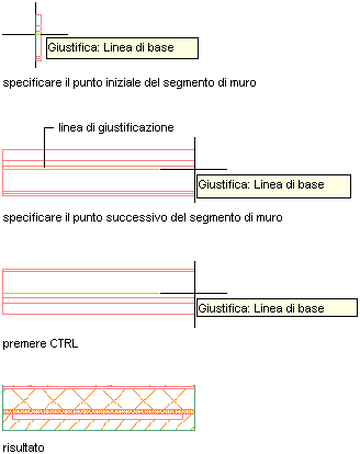

Come modificare l'orientamento del muro
  2. Impostare il punto iniziale del segmento di muro.
  3. Premere CTRL per invertire l'orientamento corrente del segmento di muro.
  4. Specificare il punto finale del segmento di muro.

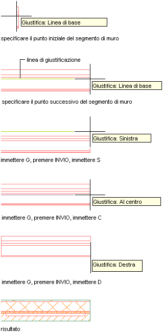

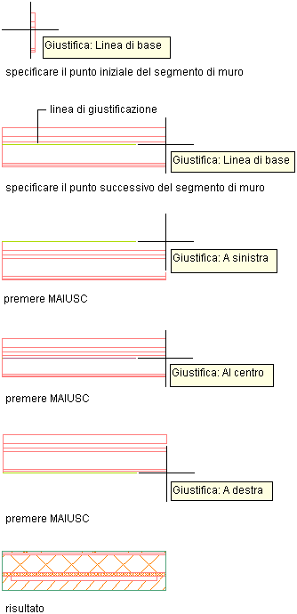

Come modificare la giustificazione del muro
    Per cambiare la giustificazione è possibile immettere G alla riga di comando o premere CTRL per passare da un'opzione di giustificazione all'altra.
  3. Nella riga di comando immettere G per Giustificazione, quindi eseguire una delle operazioni seguenti:
    Se si desidera impostare la giustificazione su... Nella riga di comando...
    Sinistra Immettere G e quindi S.
    Centro Immettere G e quindi C.
    Right Immettere G e quindi D.
    Linea di base Immettere G e quindi L.
    È inoltre possibile utilizzare il tasto MAIUSC per visualizzare in sequenza le singole opzioni di giustificazione.

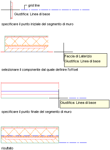

Come riposizionare un segmento di muro

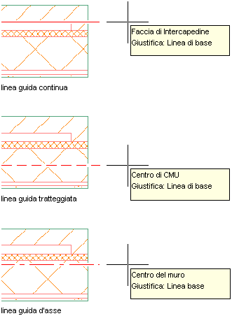

    Per riposizionare un segmento di muro in fase di disegno, specificare un offset rispetto alla faccia o al centro del componente di muro oppure rispetto al centro del muro complessivo. Quando si specifica l'opzione di offset e si sposta il cursore sul segmento di muro, vengono visualizzate delle linee guida con un suggerimento che indica quale parte del componente muro è selezionata. Una linea continua indica la faccia del componente, una linea tratteggiata indica il centro di un componente e una linea d'asse indica il centro complessivo del muro.
    È possibile riposizionare un segmento di muro in fase di disegno per allineare un determinato componente muro ad un punto o ad una linea guida specifica. È possibile, ad esempio, allineare la faccia esterna del rivestimento esterno in mattoni del muro con una linea della griglia di colonne o allineare la faccia interna di un CMU strutturale con una colonna.
    È inoltre possibile selezionare un punto all'interno o all'esterno del muro per specificare un punto di offset per il riposizionamento del muro. È possibile immettere un valore nella casella della quota dinamica oppure immettere un valore per Offset in Quote, nel riquadro proprietà, e il muro verrà spostato della distanza di offset specificata nella direzione della linea di giustificazione corrente a partire dalla posizione del cursore.
    Nota: Per posizionare correttamente il segmento di muro prima di specificare una distanza di offset, può essere necessario cambiare l'orientamento o la giustificazione del segmento in base a questo punto.
  3. Nella riga di comando, immettere O per offset o fare clic con il pulsante destro del mouse e scegliere Offset.
    Durante lo spostamento del cursore vengono visualizzate linee guida complete di suggerimenti.
  4. Fare clic per selezionare il componente muro in base al quale applicare l'offset o specificare un punto al di fuori del segmento di muro.
    La linea di giustificazione si sposta in base alla distanza di offset specificata.

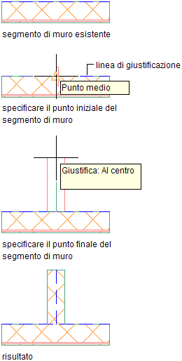

Come disegnare un segmento di muro a partire da una linea di giustificazione del muro
    Per disegnare un nuovo segmento di muro utilizzando una delle modalità di snap ad oggetto sulla linea di giustificazione del segmento di muro, attenersi alla procedura indicata di seguito. È innanzitutto necessario specificare gli snap ad oggetto da attivare. Ad esempio, è possibile iniziare un nuovo segmento di muro dal punto medio di un segmento di muro esistente.
    Quando si aggiunge un nuovo segmento di muro, la linea di giustificazione viene visualizzata automaticamente nel segmento di muro esistente, indipendentemente dall'attivazione della relativa visualizzazione. Se si sposta il cursore al di fuori del segmento di muro esistente, la linea di giustificazione non sarà più visualizzata. Se si seleziona un punto vicino al centro del segmento di muro, viene visualizzato lo snap ad oggetto al punto medio sulla linea di giustificazione. Fare clic per specificare tale punto come nuovo punto iniziale del segmento di muro e quindi specificare il punto finale del segmento di muro.
  1. Alla riga di comando, immettere IMPOSTADIS, quindi fare clic sulla scheda Snap ad oggetto.
  2. In Generale selezionare le modalità di snap ad oggetto che si desidera attivare.
  3. In Set di strumenti AutoCAD Architecture 2024 selezionare Consenti applicazione delle impostazioni generali dello snap ad oggetto alla linea di giustificazione muro.
  4. Selezionare uno strumento Muro.
  5. Nel segmento di muro esistente, fare clic sullo snap ad oggetto nella linea di giustificazione a partire dal quale si desidera impostare l'inizio del nuovo segmento di muro.
  6. Specificare il punto finale del nuovo segmento di muro.
