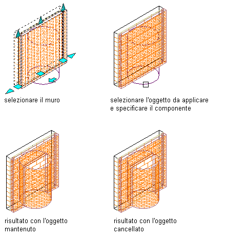

  1. Collocare l'oggetto nella posizione in cui si intende aggiungere il modificatore di corpo nel muro.
  2. Selezionare il muro a cui aggiungere il modificatore di muro.
  3. Scegliere scheda Murogruppo Editamenu a discesa Modificatori corpoAggiungi.
  4. Selezionare l'oggetto da aggiungere al muro.
  5. Selezionare il componente di muro a cui aggiungere l'oggetto.
  6. Per Operazione, selezionare Additivo o Additivo - Taglia aperture.
  7. Immettere una descrizione per il modificatore di corpo.
  8. Per non mantenere l'oggetto originale, selezionare Cancella oggetti selezionati; per mantenerlo deselezionare questa opzione.
  9. Fare clic su OK.
