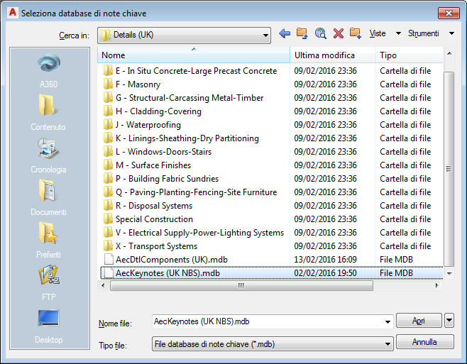

Per aggiungere un database all'elenco di database di note chiave disponibili, attenersi alla procedura indicata di seguito.
Opzioni.
Il database selezionato viene aggiunto nella parte inferiore dell'elenco della finestra di dialogo Aggiungi/rimuovi database di note chiave. È possibile specificare l'ordine di ricerca nei database facendo clic sui pulsanti Sposta su e Sposta giù per cambiare la posizione del database selezionato nell'elenco. Se si sposta un database all'inizio dell'elenco, questo diventa la selezione di default per la finestra di dialogo Seleziona nota chiave.
