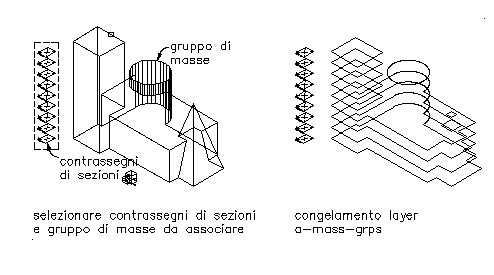

Per associare degli elementi massa o gruppi di masse ad una sezione per creare il livello della costruzione, attenersi alla procedura indicata di seguito. Per visualizzare soltanto le sezioni, è possibile congelare il layer o i layer che contengono gli elementi massa e i gruppi di masse.
Associazione di gruppi di massa ad oggetti sezioni
