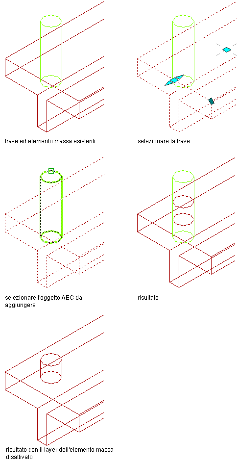

  1. Creare uno o più oggetti nel punto in cui si desidera posizionare la condizione di interferenza in relazione all'elemento strutturale.
  2. Selezionare l'elemento strutturale.
  3. Scegliere scheda Elemento strutturalegruppo Editamenu a discesa InterferenzaAggiungi.
  4. Selezionare gli oggetti da utilizzare come condizioni di interferenza e premere INVIO.
