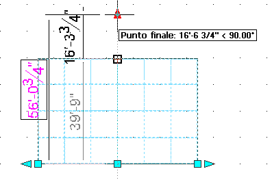

Come modificare l'altezza di base di un pannello facciata continua
Per modificare l'altezza di base di un pannello facciata continua, attenersi alla procedura descritta nella presente sezione. L'altezza del muro può inoltre essere modificata nel riquadro proprietà.
  1. Selezionare il pannello facciata continua.
  2. Selezionare il grip Altezza base e spostarlo fino a visualizzare il valore ricercato, quindi fare clic una sola volta.
    Mentre si sposta il grip, vengono visualizzati anche il valore dell'altezza di base originale e la differenza tra i due valori.
    Una volta selezionato il grip, è anche possibile immettere un nuovo valore per l'altezza di base del pannello facciata continua.
