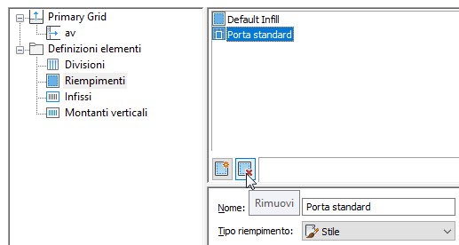

Per eliminare una definizione di riempimento non più necessaria, attenersi alla procedura indicata di seguito. Non è tuttavia possibile rimuovere una definizione di riempimento correntemente assegnata ad una cella della griglia principale o di una griglia nidificata. Non è inoltre possibile rimuovere la definizione di riempimento di default ma è possibile modificarla secondo le proprie esigenze.

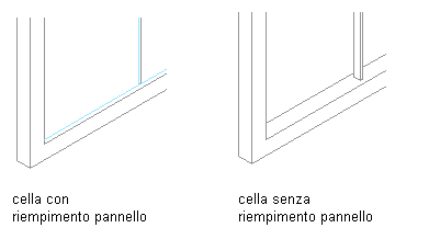

Rimozione di un riempimento pannello da un assieme porta/finestra
