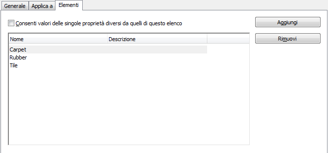

- Fare clic sulla scheda Elementi.
- Selezionare Consenti valori delle singole proprietà diversi da quelli di questo elenco se di desidera che nel riquadro proprietà vengano visualizzati valori diversi da quelli specificati nell'elenco.
- Fare clic su Aggiungi, quindi immettere un nome nell'apposito campo.
- Immettere una descrizione nell'apposito campo.
- Continuare ad aggiungere i valori desiderati alla definizione elenco.
- Fare clic su OK.
