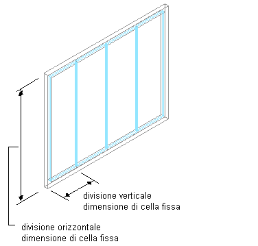

Impostazione di una dimensione fissa per le celle
Se si sta definendo una divisione verticale, la quota della cella corrisponderà alla lunghezza da montante verticale a montante verticale. Se invece si sta definendo una divisione orizzontale, la quota della cella corrisponderà all'altezza.

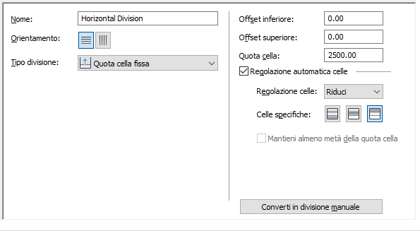

Quando si disegna un pannello facciata continua utilizzando una quota cella fissa, spesso rimane dello spazio tra l'ultima cella a dimensione piena e la fine del pannello facciata continua.
| Per... | Procedere nel modo seguente... |
| Aggiungere lo spazio alle celle della griglia | Selezionare Regolazione celle automatica, quindi Aumenta in Regolazione celle e infine selezionare le specifiche celle in cui aggiungere lo spazio. È possibile selezionare una qualsiasi combinazione di specifiche celle. |
| Eliminare lo spazio dalle celle della griglia | Selezionare Regolazione celle automatica, quindi Riduci in Regolazione celle e infine selezionare le specifiche celle in cui eliminare lo spazio. È possibile selezionare una qualsiasi combinazione di specifiche celle. |
